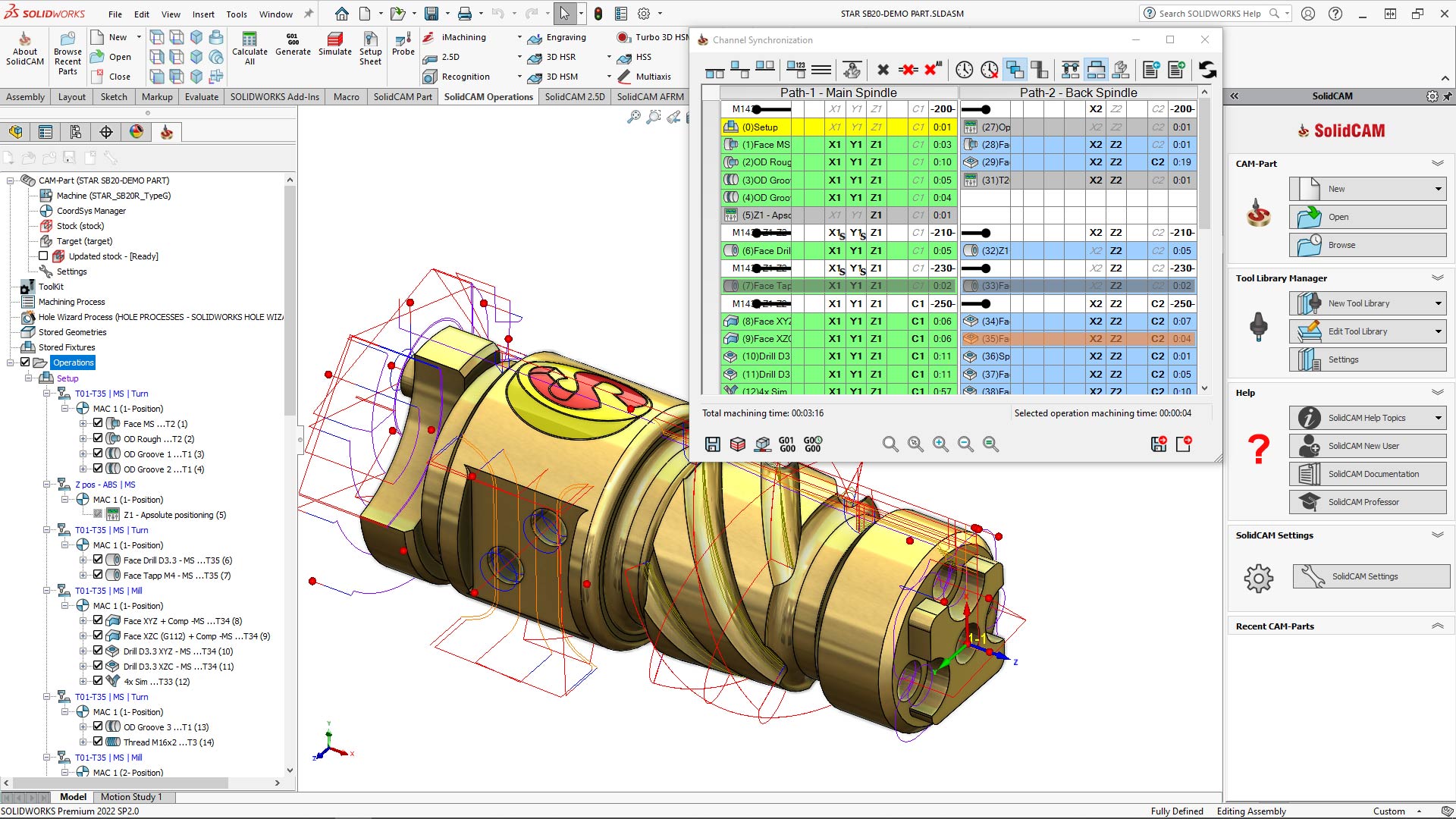

Используя проверенную концепцию для программирования токарно-фрезерных станков, в SolidCAM разработали функционал для АПТ, обеспечивающий все потребности программирования, оптимизации, симуляции и верификации траектории, интегрированный в SOLIDWORKS и Autodesk Inventor. Пользователь задает установочные параметры, фрезерные и токарные переходы на главном и противошпинделе, а затем синхронизирует их в Менеджере синхронизации каналов.
Широкий набор переходов SolidCAM для точения, фрезерования с осью С, Y и B, включая уникальную запатентованную технологию iMachining обеспечивает оптимальную технологию изготовления.
Возможности оборудования, кинематика и другие особенности хранятся в сертифицированном постпроцессоре, настроенном под ваши нужды. SolidCAM поддерживает все распространенные на рынке марки станков и контроллеров АПТ - нет ограничений по количеству осей или каналов.

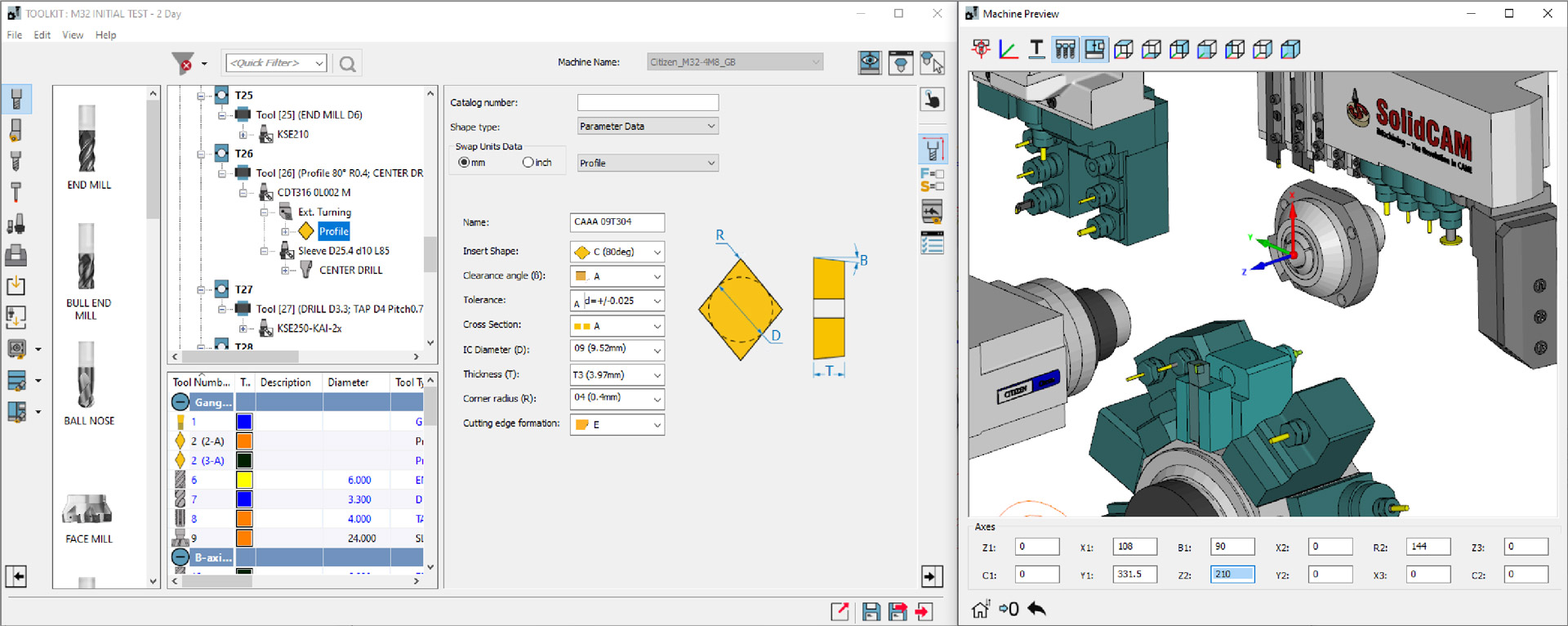

ToolKit - управление инструментом без ограничений
Лучший функционал для управления инструментом в CAM на данный момент. Позволяет организовать базу данных компонентов, создавать инструментальные сборки, управлять всеми компонентами инструментальной системы, режимами резания, представлять данные в среде станка (Предпросмотр станка), обеспечивая при этом удобную программную среду и снижая вероятность ошибки.
Любой компонент сборки, включая мелкоразмерный или фасонный (в том числе пластины), можно импортировать как CAD модель из инструментальных каталогов поставщиков. ToolKit поддерживает все типы оправок: аксиальные, радиальные, угловые, оправки для крепления нескольких инструментов.

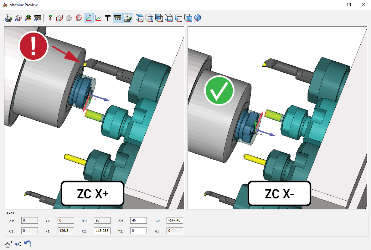

Безграничные возможности фрезерной и токарной обработки
Имеется возможность задавать положительное/отрицательное направление оси X для фрезерных и токарных переходов, это позволяет избежать столкновений с близкорасположенным инструментом и частями станка.
Система также поддерживает режимы осевой и радиальной полярной интерполяции.

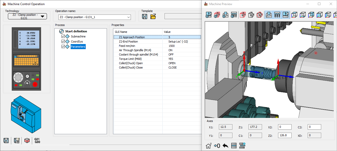

Контроль установок станка: MCO
С помощью MCO программируют дополнительные функции станка с ЧПУ, они, как правило, дополняют основные переходы резания (например, движение шпинделей или револьверных головок, открыть/закрыть патрон, охлаждение и т.д.).
Постпроцессоры для АПТ поставляются с предустановленными циклами Контроля установок станка, что позволяет сокращать время программирования. Циклы содержат параметры, поэтому требуют минимального ввода данных. С MCO можно программировать:
  • Безопасный отвод прутка
  • Позиционирование прутка для отрезки
  • Смена инструмента
  • Захват прутка противошпинделем
  • Перезажим прутка для длинных деталей
  • Программирование барфидера
  • Режимы СОЖ
  • Сброс детали
  • Синхронизация осей, шпинделей, фаз
  • Вывод любых G/M команд
  • Любое пользовательское действие

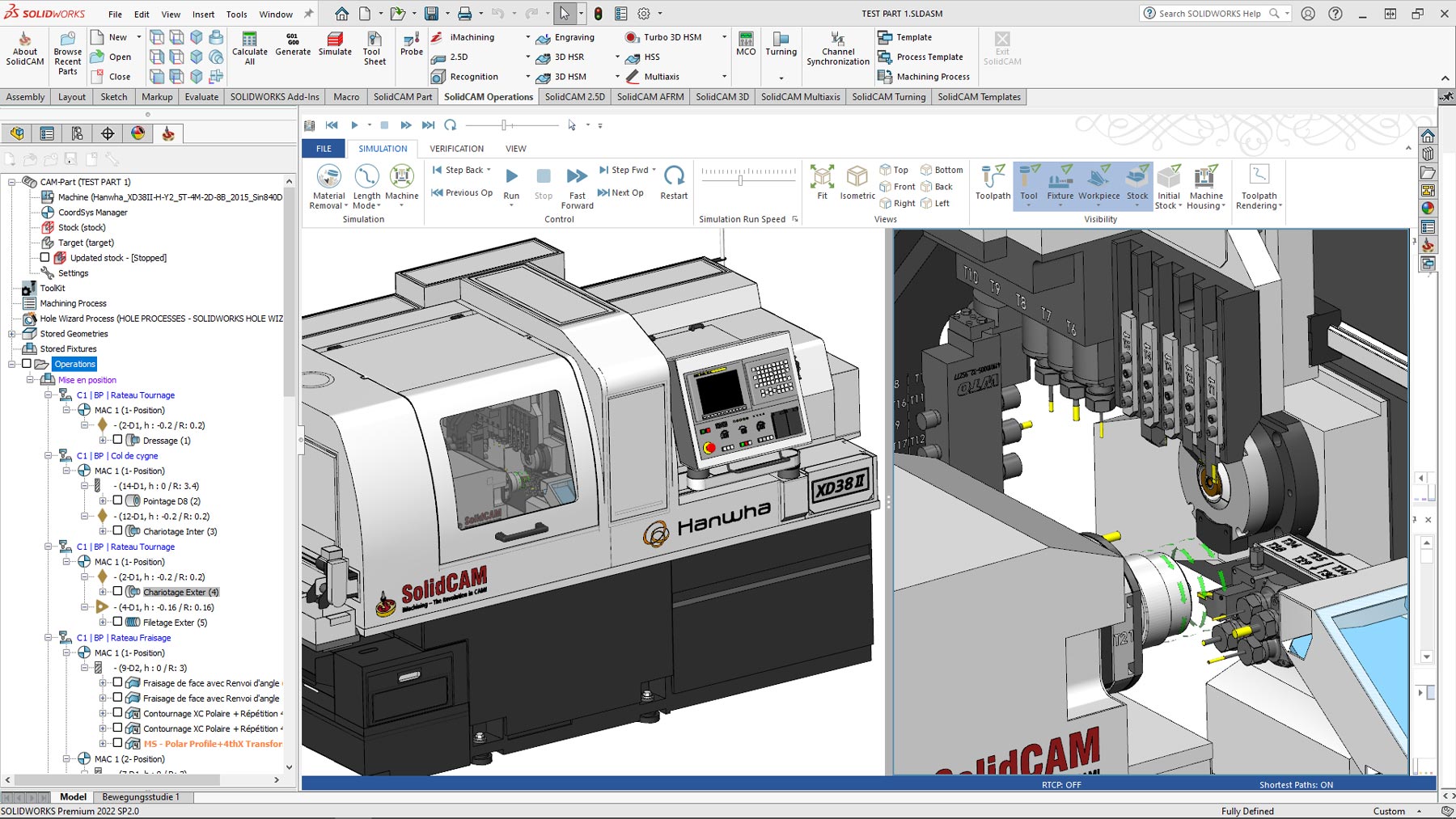

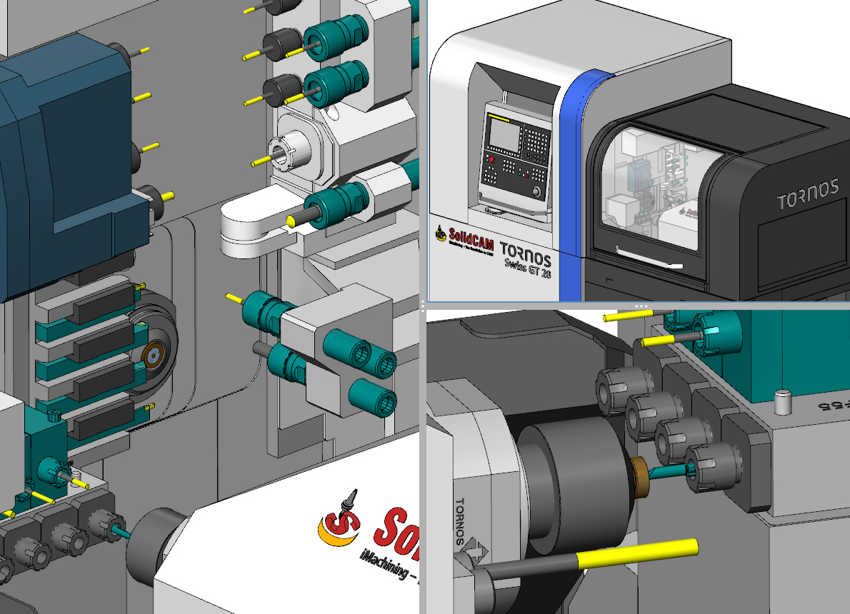

Визуализация станка
Симуляция и визуализация траекторий SolidCAM до отправки на станок. Полная проверка на столкновения между частями станка, заготовкой, приспособлением, инструментом и оправкой.

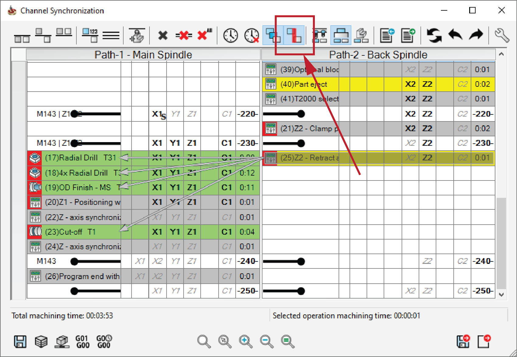

Синхронизация. Оптимизация. Максимальная производительность

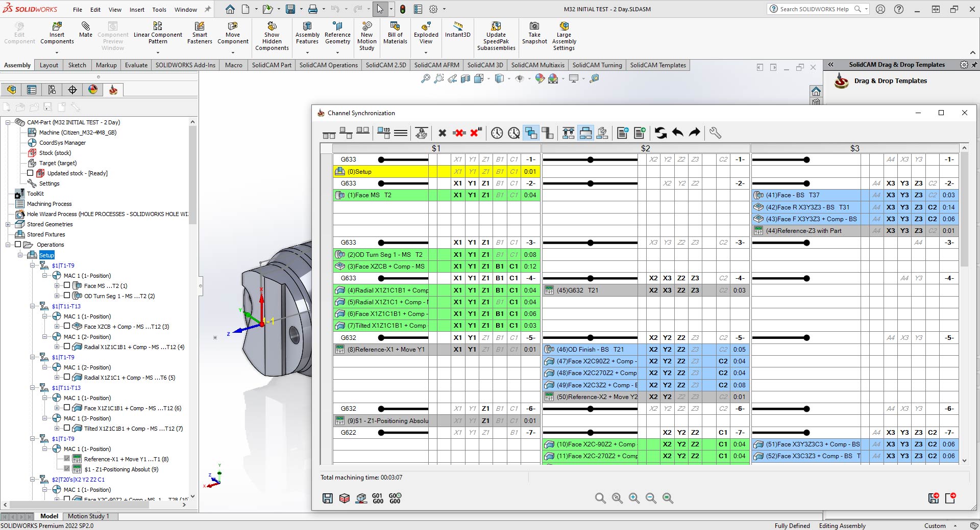

Простой в использовании менеджер синхронизации каналов SolidCAM поможет с упорядочиванием переходов, покажет столкновения и логические ошибки, а также поможет их избежать. Идеально подходит для синхронизации и оптимизации всех программируемых процессов, повышает производительность. SolidCAM может управлять неограниченным количеством каналов, обмениваться осями внутри каналов, поддерживает шаблоны осей и режимы резания.
— 01
Функционал обнаружения столкновений в Менеджере синхронизации каналов блокирует генерацию УП при обнаружении логических несоответствий в последовательности переходов. Если функция обнаружения столкновений активна, то проблемные переходы будут отмечены, снабжены комментариями и указателями. Система знает логику контроллера и проверяет возможности синхронизации, принимая во внимание станочную кинематику, совместное использование осей и правила расстановки меток синхронизации.
— 02
SolidCAM поддерживает три режима суперпозиции. Пара осей имеет иерархическую синхронизацию, вспомогательная ось следует за главной.
Для поддерживающих такую функцию автоматов продольного точения SolidCAM определяет этот режим автоматически.
— 03
Совместное использование оси или привода сокращает время обработки и стабилизирует технологическую систему. Синхронизация двух токарных переходов на разных инструментальных суппортах с собственными режимами обработки, точение на одном шпинделе, синхронизация двух фрезерных переходов на разных суппортах, но одной поворотной оси.
